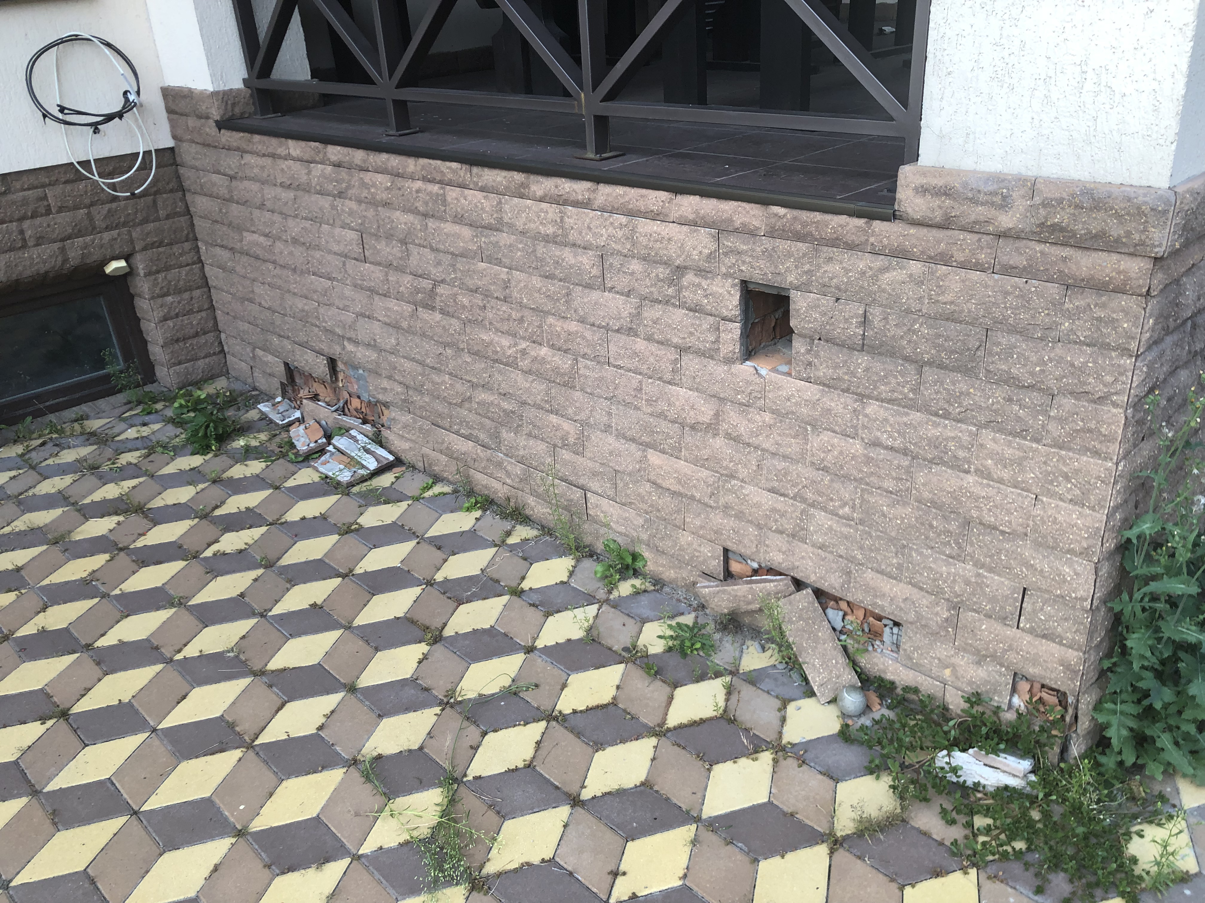

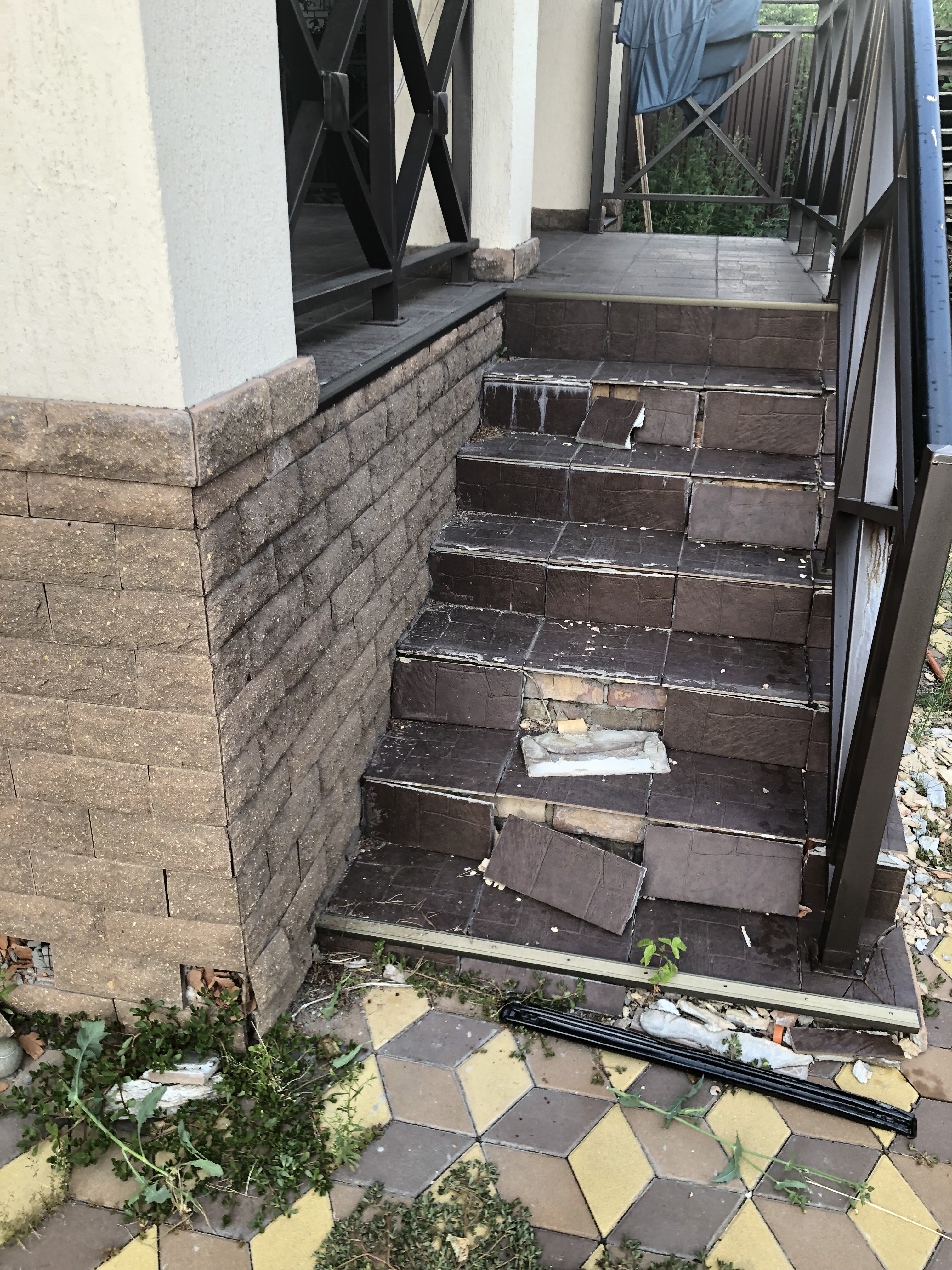

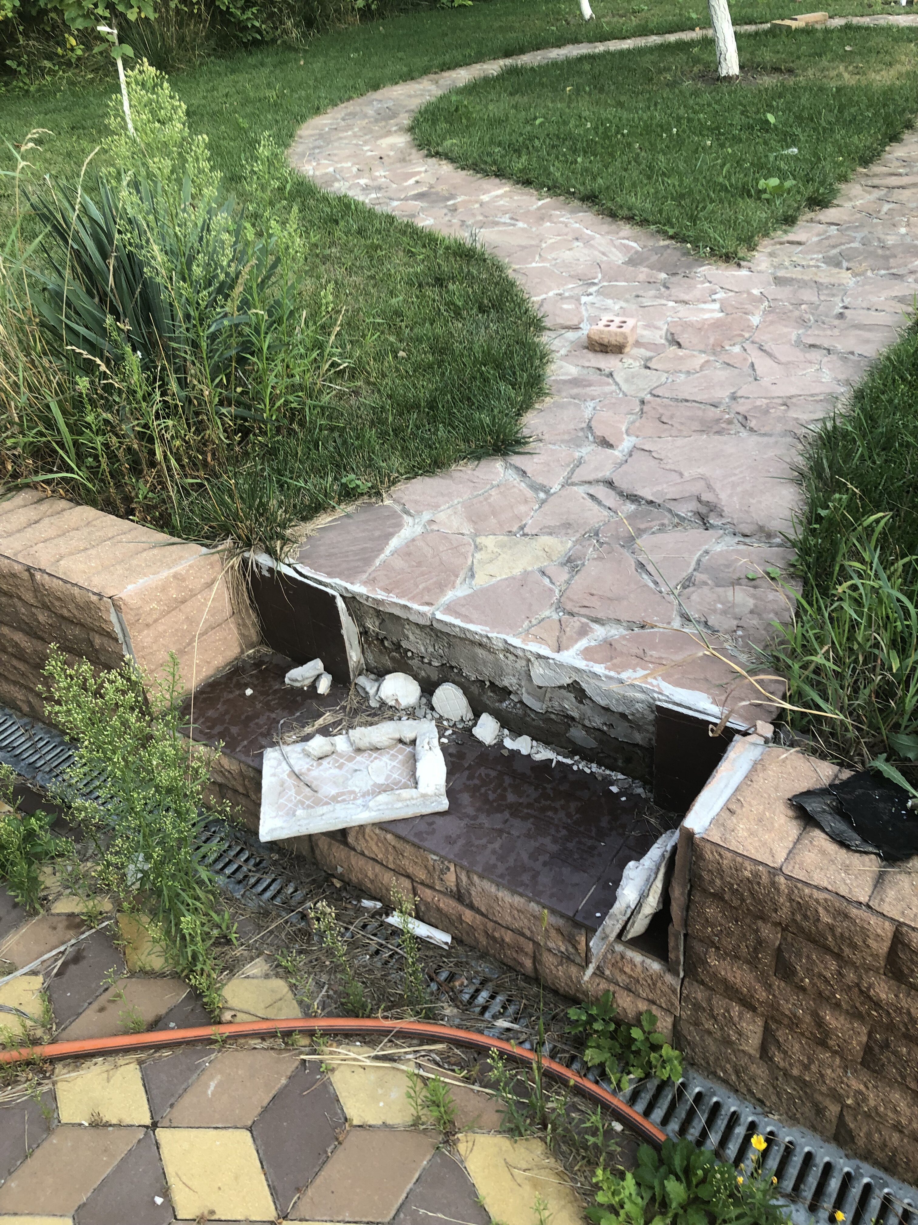

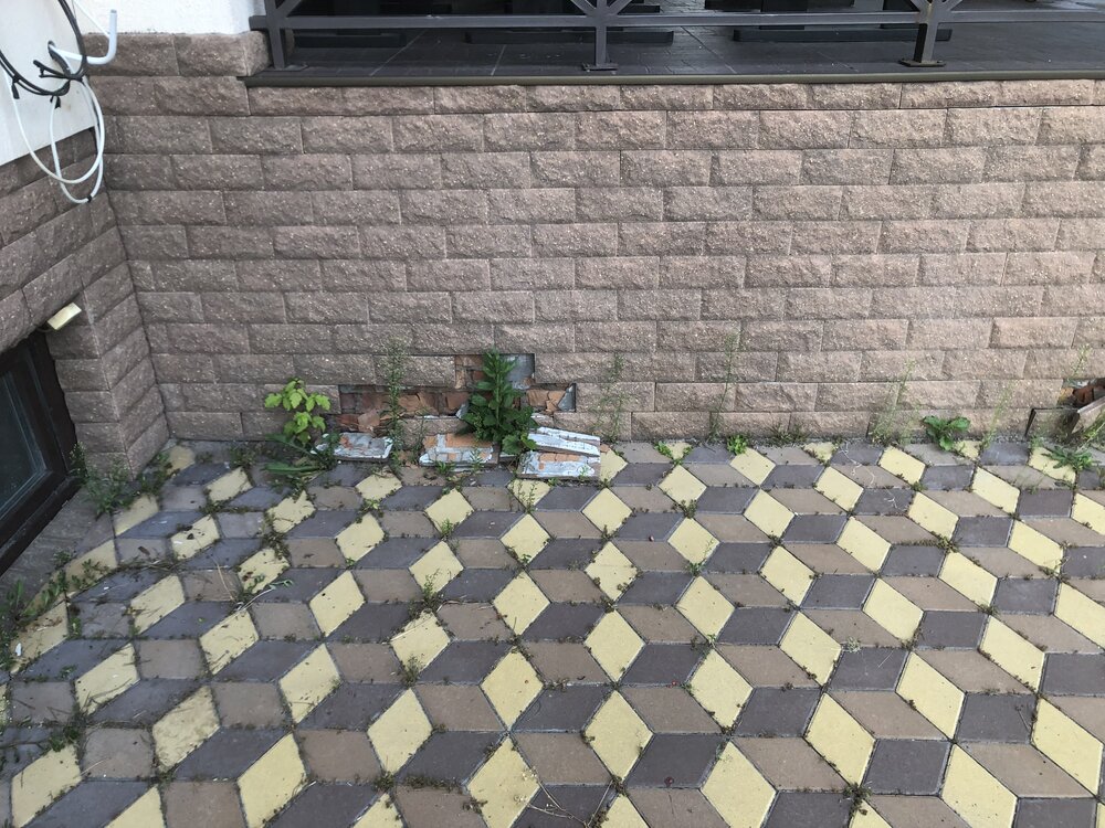

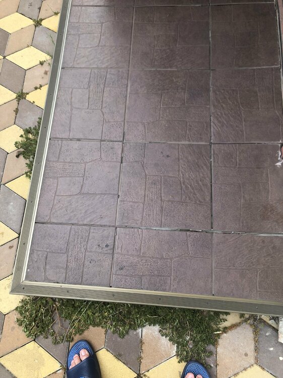

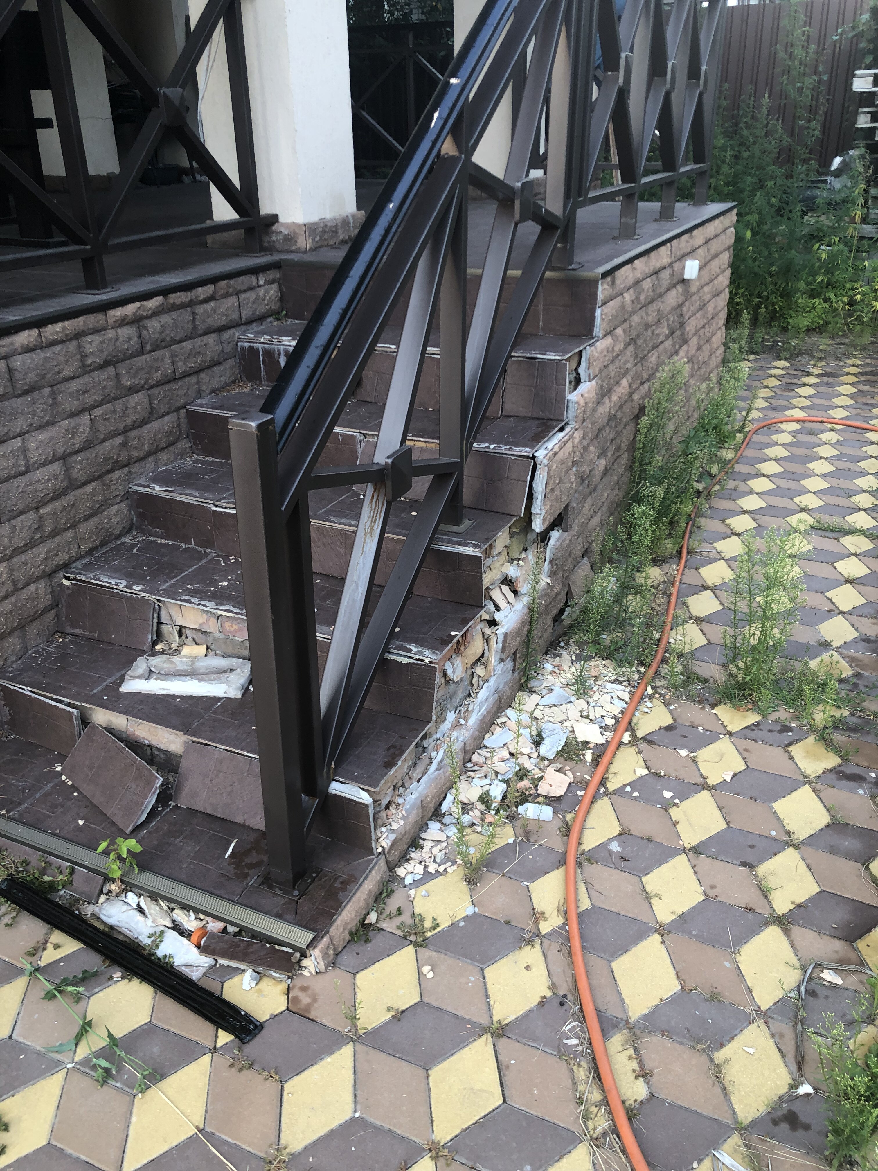

douglas Опубліковано: 26 березня 2018 Поділитись Опубліковано: 26 березня 2018 Думал над внутрепочвенном поливе газона из второй камеры. Довольно сложная система получается. Нужна специальная труба для внутрепочвенного полива с клапанами, внутренние стенки которой препятствуют образованию там всякой жизни, автоматика, сам монтаж и т.п. в общем не очень дешево выходит, если делать по технологии, о которой информации почти нет. Ну и самое главное - нет гарантии, что в результате не выйдет вот такое: Посилання на коментар Поділитися на інших сайтах More sharing options...
