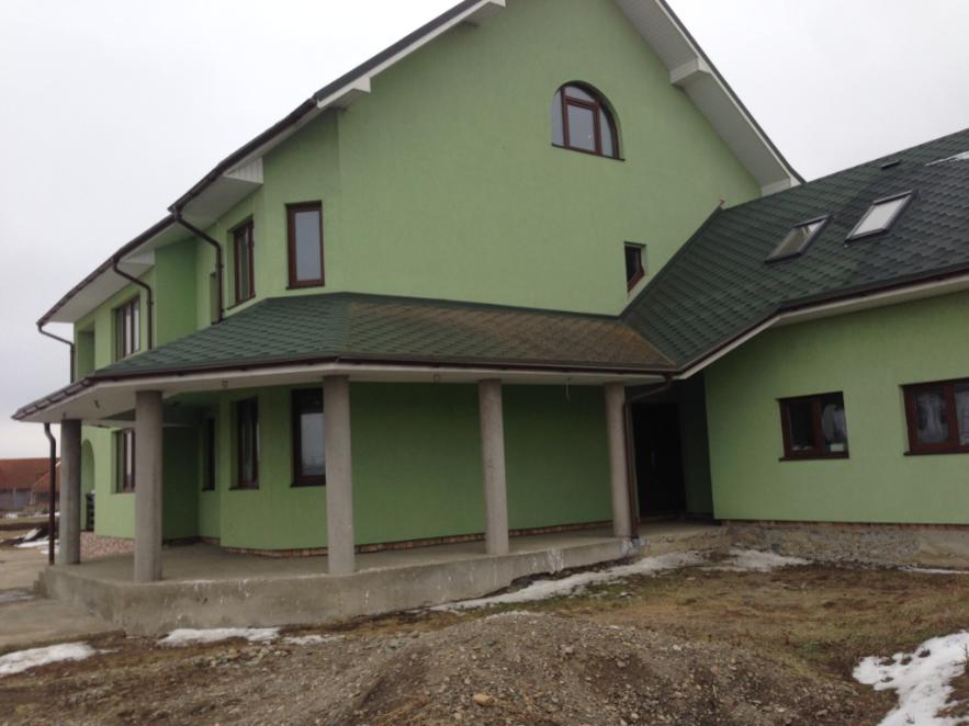

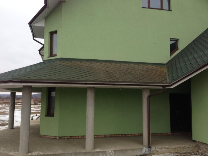

Grineko Опубліковано: 26 жовтня 2015 Поділитись Опубліковано: 26 жовтня 2015 Если мы говорим только о коробке. Вот пример коробка-домик на фото в 120/м2,без вн/дверей,ленточ-фундамент и с керамо-блоков(поротерм)=45 тыс/уе. 1 Посилання на коментар Поділитися на інших сайтах More sharing options...
bigbro Опубліковано: 26 жовтня 2015 Поділитись Опубліковано: 26 жовтня 2015 Если мы говорим только о коробке. Вот пример коробка-домик на фото в 120/м2,без вн/дверей,ленточ-фундамент и с керамо-блоков(поротерм)=45 тыс/уе. 45к перебор за коробку с окнами 120 м2 Добавлено через 27 минут Тут одно из двух - либо урезать хотелки до 80-100 кв.м и много чего делать самому, либо добавить еще два раза по столько. Подписываюсь. 2 Посилання на коментар Поділитися на інших сайтах More sharing options...
