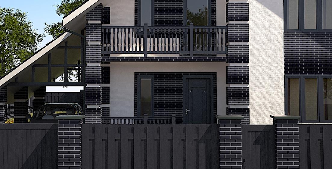

AНДРЮША Опубліковано: 15 травня 2014 Поділитись Опубліковано: 15 травня 2014 Проект покажете? Посилання на коментар Поділитися на інших сайтах More sharing options...

Автоматчик Опубліковано: 15 травня 2014 Автор Поділитись Опубліковано: 15 травня 2014 Проект покажете? 7 Посилання на коментар Поділитися на інших сайтах More sharing options...
