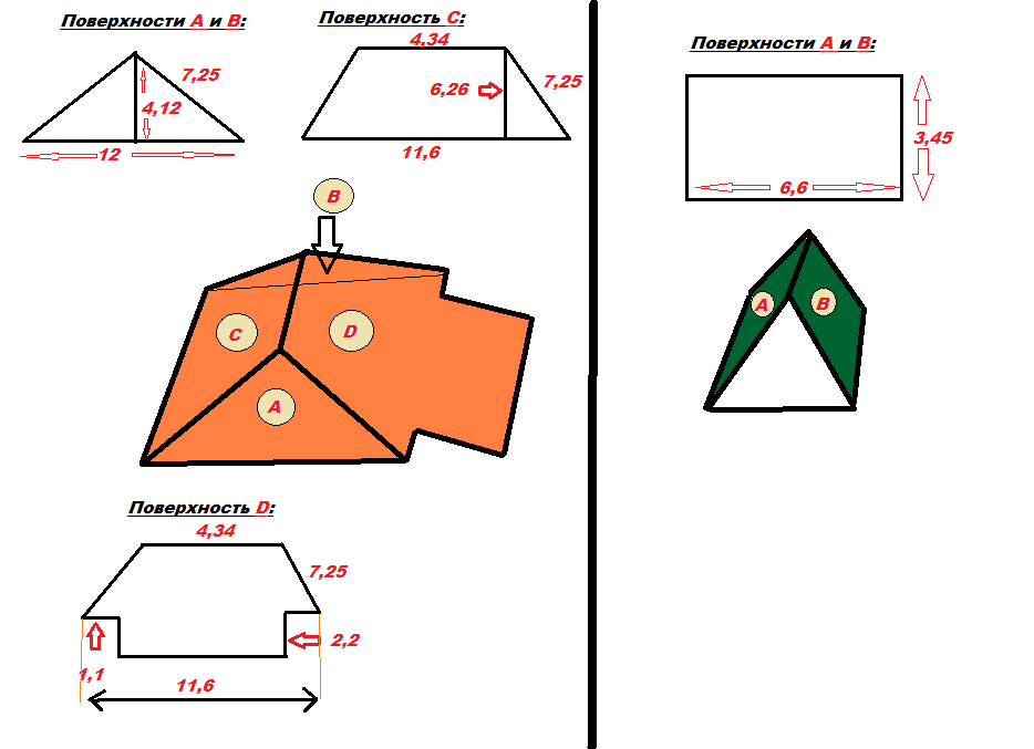

rusvin Опубліковано: 4 липня 2012 Поділитись Опубліковано: 4 липня 2012 В мае месяце начали строительство зимней теплички за основу которой взят солнечный вегитарий,ссылки на книгу описывающюю его изготовление этой теплицы просто кишат в нете.Проблемма в том,что угол наклона земли на моём участке на север,а нужен южный уклот.Прошу вашей критики и рекомендаций.Надеюсь мой опыт будет кому-то полезен. Посилання на коментар Поділитися на інших сайтах More sharing options...

whisker Опубліковано: 6 липня 2012 Поділитись Опубліковано: 6 липня 2012 Топикстартер, пожалуйсва, прокомментируйте фото. Вы все будете делать по книге или что-то свое? Посилання на коментар Поділитися на інших сайтах More sharing options...
rusvin Опубліковано: 6 липня 2012 Автор Поділитись Опубліковано: 6 липня 2012 многое конечно согласно книге,но мой ландшафт вносит свои корективы.у меня угол наклона почвы прямопротивоположный нужному.Поэтому переднюю часть теплицы приходистся углублять на полтора метра 1 Посилання на коментар Поділитися на інших сайтах More sharing options...

Galiys Опубліковано: 21 жовтня 2012 Поділитись Опубліковано: 21 жовтня 2012 Значит так. То что я заметил - это угол уклона маленький - может под весом осадков продавить. Второе из личного опыта - купил матери теплицу из поликарбоната (арочного типа) на оцинкованном каркасе - даже разные сертификаты прилагались, типа все в одной коробке за 8000 грн. Первые два года - все хорошо, после второй зимы - поликарбонат помутнел. И вот на третью зиму одним прекрасным морозным утром моя мама услышала небольшой треск, когда она глянула на теплицу - ее просто не было она вся сложилась практически в ноль. По весне я разбирал завалы и могу сказать что поликарбонат начал разрушаться - крошиться. Рекомендую задуматься вопросом смены крыши и боков на стекло. 3 Посилання на коментар Поділитися на інших сайтах More sharing options...
rusvin Опубліковано: 21 жовтня 2012 Автор Поділитись Опубліковано: 21 жовтня 2012 Стекло конечно же хорошо,но обладает рядом больших минусов таких как вес цена и теплопроводность.А по поводу того что конструкция рухнуть может то вероятность очень мала.Каркас изготовлен из квадратной металлической трубы и внутри ещё будет стоять пять столбиков в два ряда. Посилання на коментар Поділитися на інших сайтах More sharing options...
SergeyNikolaevich Опубліковано: 23 жовтня 2012 Поділитись Опубліковано: 23 жовтня 2012 А для чего такие мощные опорные стены между грядками? Посилання на коментар Поділитися на інших сайтах More sharing options...
rusvin Опубліковано: 23 жовтня 2012 Автор Поділитись Опубліковано: 23 жовтня 2012 Во-первых по более тонким дорожкам неудобно передвигаться, во-вторых это своеобразный теплоаккумулятор для подпочвенного подогрева 1 Посилання на коментар Поділитися на інших сайтах More sharing options...
SergeyNikolaevich Опубліковано: 24 жовтня 2012 Поділитись Опубліковано: 24 жовтня 2012 дык они же связаны с стенкой по периметру теплицы...может получиться наоборот, они станут мостиками холода. Посилання на коментар Поділитися на інших сайтах More sharing options...
rusvin Опубліковано: 24 жовтня 2012 Автор Поділитись Опубліковано: 24 жовтня 2012 Холод будет проникать буквально до первой трубы подогрева. Посилання на коментар Поділитися на інших сайтах More sharing options...

Андрей1106 Опубліковано: 27 жовтня 2012 Поділитись Опубліковано: 27 жовтня 2012 вообще тема классная, сам загорелся такое соорудить...да и склон у меня южный. Да тема интересная. И есть в инете фото где в таких теплицах растут бананы и прочая экзотика. Только теплица там в земле, на верху только крыша. Отапливается она дивными приборами и говориться, что обогрева при любом морозе она не требует. Замечательно! Мечта! Но я отапливаю теплицы, делаю тепловые расчеты и оцениваю конструкции. И навскидку теплица на фото при морозе минус 18, для достижения + 18, а именно так делается расчет, потребует минимум 15 кВт. Днем меньше, ночью намного больше - примерно 25-30 кВт. И когда Вы ознакомитесь с дивными средствами обогрева этих теплиц, то Вы ясно и четко поймете, что они от силы дают в десять раз меньше. Идем дальше. День пасмурный. Как дивные системы будет аккомулировать тепло? А никак. А ночью - каюк проекту. Чтобы этого не случилось настоятельно рекомендуют подстраховаться более реальными системами обогрева. Ими и держат температуру. Дивные системы отопления продолжают дивно работать гоняя влздух и принося солидные барыши владельцам этого проекта. Если бы ТС углубился в землю и поставил любой обогреватель 10 кВт, то потратил бы в несколько раз средств меньше. Эти теплицы как органическое земледелие, приносит доход продавцам всякой ерунды. У самих участки в отвратительном состоянии. Проверял. Добавлено через 9 минут С уклоном Вам повезло у меня всё наоборот,пришлось вкапывать,что принесло не мало хлобот и затрат.Но думаю что это совсем не в худшую сторону теплоуккумуляцию. Кстати о тепле,закончили мне котёл и я его уже даже начал испытывать в работе.Поставил его на улице чтоб выгорела краска,но снимаемым с воздушной рубашки гарячим воздухом уже подогреваю тепличку. Это вообще что такое? Обогреватель? Труба в трубе? Труба что в теплицу дым гонит? Почему она такая короткая и зачем гофра внизу? Мне кажется это вообще ужас, а не обогреватель. Во сколько он Вам обошелся? Это в трубу снизу воздух заходит, а в верхнюю выходит? Без вентилятора? Кто автор этой конструкции? И сколько она дает тепла? Простите за массу вопросов, но это нечто. Всякое видел, но это выделяется. Советую Вам это выкинуть, купить Буллерьян, иначе будете сидеть возле нее и будет сильно болеть голова. Свой не предлагаю, а то подумаете увидел конкурента. Купите любой, незнаете какой зайдите на сайт = печь длительного горения. И чем скорее тем лучше. С этим чудом ничего не вырастите. Загрузка верхняя? Мохоже на печь Слобожанка, но это какая то пародия на нее. Что это? Посилання на коментар Поділитися на інших сайтах More sharing options...
