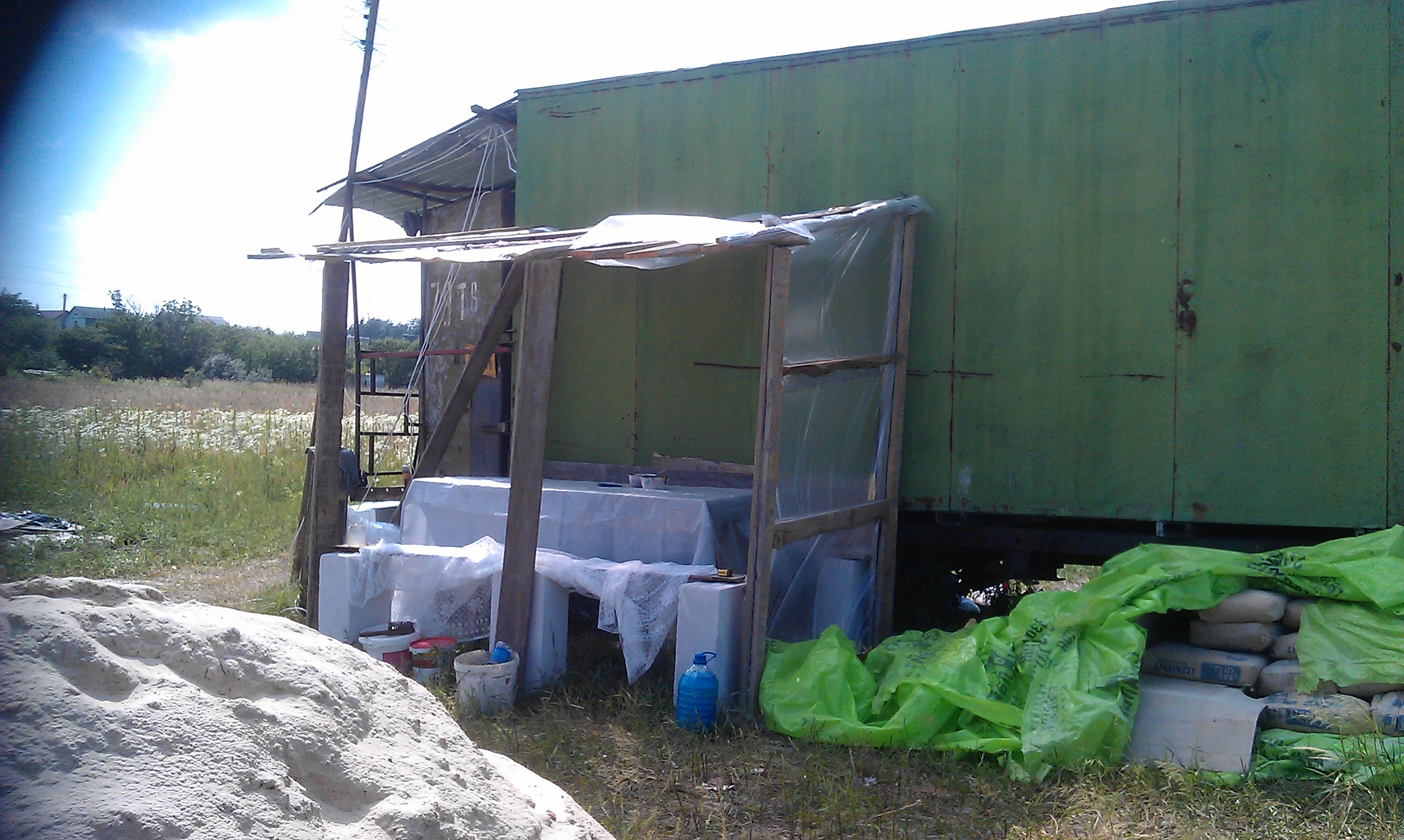

DonAndres Опубліковано: 9 листопада 2012 Поділитись Опубліковано: 9 листопада 2012 А я консультирую Бест Повер по разным генераторным вопросам. Привет Бесту!!! От кого привет передавать? Хорошие ребята, побольше бы таких компаний, обязательно передам! Добавлено через 3 минуты А я нутром чую рекламные посты - все они написаны одним набором слов, в одном стиле, без фантазии и непременно новичками форума. А ссылка почему-то не на Бест Пауэр, который и впрямь достоин уважения ;) Авторитет у вас конечно серьезный, но в данном случае это совсем не реклама. Каждый в чем то был когда то новичком И если б это была просто реклама, разве бы я отслеживал ответы? Я ваш я не спаамеер! Посилання на коментар Поділитися на інших сайтах More sharing options...
